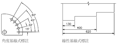

從上一個標註或所選標註的基準線建立線性標註、角度標註或座標式標註。
可以從「標註型式管理員」中「線」頁籤中的「基準線間距」(DIMDLI 系統變數) 設定基線式標註之間的預設間距。
