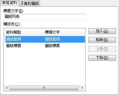

顯示表格資料的選項。
會顯示以下選項。
指定圖紙列表的標題名稱。
在圖紙列表中顯示欄定義清單。清單中的每一行都代表一個欄。由上到下的清單順序表示欄在表格中顯示的方式 (從左到右)。
選取欄定義然後在「資料類型」欄中的項目上按一下,可顯示清單。從此清單中,您可以變更要在圖紙列表的欄中顯示的資訊的類型。
可讓您變更圖紙列表中每個欄的標題文字。
將圖紙號碼欄加入至圖紙列表。
從圖紙列表中移除選取的欄。如果偶然地移除了欄,可以加入「號碼」欄,然後從資料類型清單中變更其資料類型。
在欄清單中向上移動選取的欄,並在圖紙列表中向左移動。
在欄清單中向下移動選取的欄,並在圖紙列表中向右移動。
