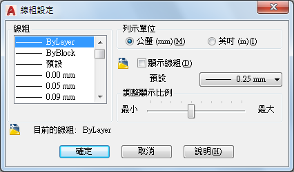

設定目前的線粗和線粗單位,控制線粗的顯示及其顯示比例,以及設定圖層的 DEFAULT 線粗值。
會顯示以下選項。
顯示可用的線粗。
線粗值由標準設定組成,包括「依圖層」、「依圖塊」及「預設」。DEFAULT 值由 LWDEFAULT 系統變數設定,其初始值為 0.01 英吋或 0.25 mm。所有新圖層都使用預設設定。線粗值 0 表示會在指定出圖設備允許的最細線粗出圖,並在模型空間中以一個像素寬度顯示。
顯示目前線粗。若要設定目前的線粗,請從線粗清單中選取一個線粗,然後選擇「確定」。
指定是以公釐還是英吋顯示線粗。(LWUNITS 系統變數)
以公釐為單位指定線粗值。(LWUNITS 系統變數)
以英吋為單位指定線粗值。(LWUNITS 系統變數)
控制是否要在目前圖面中顯示線粗。(LWDISPLAY 系統變數)
若已選取該選項,則線粗會在模型空間及圖紙空間中顯示。對於以一個以上像素表示的線粗,重生時間將會增加。線粗會一律出圖 (即使不顯示)。
控制圖層的 DEFAULT 線粗。(系統變數 LWDEFAULT)
控制「模型」頁籤上的線粗比例。此設定不會影響配置。
在模型頁籤上,線粗以像素顯示。使用與出圖時真實單位成比例的像素寬度顯示線粗。如果您使用的是高解析度顯示器,則可將線粗顯示比例調整成較佳,以顯示不同的線粗寬度。「線粗」清單會反映目前的顯示比例。
