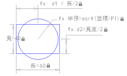

可將公式和方程式表示為尺度約束參數中的表示式,或定義使用者變數來表示公式和方程式。例如,以下插圖表示將一個圓約束至矩形的中心點,且將圓的面積約束為與該矩形相等的設計。

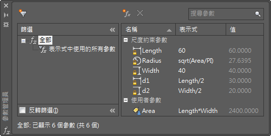

Length 和 Width 尺度約束參數設定為常數。d1 和 d2 約束是參考 Length 和 Width 的簡單表示式。Radius 尺度約束參數設定為包括平方根函數、確定作業優先順序的括號、Area 使用者變數、除法運算子和常數 PI 的表示式。這些參數均在可「參數管理員」中存取。
如您所見,用於確定圓面積的方程式部分包括在 Radius 尺度約束參數中,該部分定義為使用者變數。另外,可將整個表示式,sqrt (Length * Width / PI),指定給以使用者變數或某些其他組合定義的 Radius 尺度約束參數。
當動態尺度約束參考一個或多個參數時,會在該約束的名稱上加入字首 fx:。僅會在圖面中顯示此字首。其目的是協助您避免在標註名稱格式設定為「值」或「名稱」時意外地覆蓋參數和公式,而覆蓋參數和公式會抑制參數和公式的顯示。
