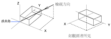

建立一個定義方向的向量,可從此方向檢視圖面。視圖是按照觀察者從原點 (0,0,0) 觀察的方向來定義的。

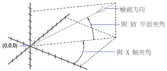

利用兩個角度來指定一個新檢視方向。
第一個角度指定為 XY 平面中與 X 軸的夾角。
第二個角度指定為與 XY 平面的夾角,位於平面上或平面下。
