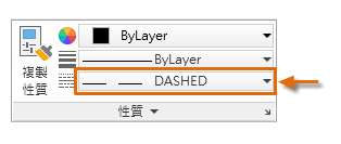

線型是一種指定給幾何物件的視覺性質。線型的樣式可以是虛線、圓點、文字和符號,或者不中斷且連續。
在您可以使用不同的線型之前,必須在圖面中使用「線型管理員」來載入它們。 查找

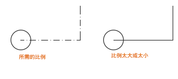

如果物件的線型外觀看起來為實線,即使指定具有使用樣式的線型,您可能需要為物件指定不同的線型比例。
您可以在「性質」選項板變更物件的線型比例來取得所需的外觀。
