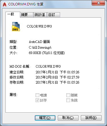

顯示由作業系統導出的圖檔唯讀資訊。
DWGPROPS (指令) 查找
會顯示以下選項。
展示檔案圖示與檔名。
展示檔案的類型、位置和大小。
展示 MS-DOS 名稱、檔案建立日期、上次修改和存取日期與時間。
展示系統層的檔案屬性。您可以在 Windows 檔案總管中修改這些值。
指示出此檔案是唯讀的,不會遭到意外的變更或刪除。
指示此檔案應該封存。此設定用於決定應備份哪些檔案。
指示這是一個隱藏檔案;除非您知道它的名稱,否則您不能檢視或使用它。
指示此檔案是系統檔案。圖面不能有「系統」屬性設定。
