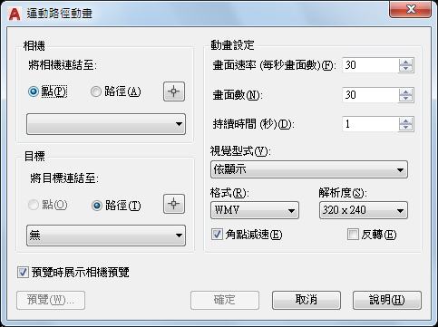

「動畫」。
會顯示以下選項。
將相機連結至圖面中的靜態點或運動路徑。
將相機連結至圖面中的靜態點。
將相機連結至圖面中的運動路徑。路徑可以是直線、弧、橢圓弧、圓、聚合線、3D 聚合線或雲形線。
選取相機所在的點或相機的運動路徑,這取決於選取了「點」還是「路徑」。
顯示可連結相機的具名點或路徑之清單。
將目標連結至點或路徑。
如果相機連結至點,則目標必須連結至路徑。如果相機連結至路徑,則可以將目標連結至點或路徑。
如果相機連結至路徑,請將目標連結至圖面中的靜態點。當相機沿著路徑移動時,將一律面向此點。
將目標連結至圖面中的運動路徑。相機會遵循路徑的曲線。
為目標選取點或路徑,這取決於選取了「點」還是「路徑」。
顯示可連結目標的具名點或路徑清單。若要建立路徑,您可以將目標連結至線、弧、橢圓弧、圓、聚合線、3D 聚合線或雲形線。
控制動畫檔案的輸出。
動畫執行的速度,以每秒畫面數為單位。指定介於 1 到 60 的值。預設值為 30。
指定動畫中的畫面總數。
此值與畫面速率一起決定動畫的長度。變更此數時,會自動重新計算持續時間值。
指定動畫的持續時間 (以秒為單位)。
變更此數值時,會自動重新計算畫面數值。
顯示可套用至動畫檔的視覺型式和彩現預置清單。若要取得更多資訊,請參閱 VISUALSTYLES 和 RENDERPRESETS。
指定動畫的檔案格式。
您可以將動畫儲存為 AVI、MOV、MPG 或 WMV 檔案格式,以供將來回放。只有安裝了 Apple QuickTime Player,MOV 格式才可用。只有安裝了 Microsoft Windows Media Player 9 或更高版,WMV 格式才可用且為預設選項。否則,AVI 為預設選項。
定義在螢幕顯示單位中所產生動畫的寬度和高度。預設值為 320 x 240。
在相機旋轉角點時以較慢的速率移動相機。
反轉動畫的方向。
啟用「動畫預覽」對話方塊的顯示,以便您在儲存動畫之前進行預覽。
顯示視埠中相機移動的動畫。如果選取了「預覽時展示相機預覽」,則「動畫預覽」對話方塊也會顯示動畫的預覽。
