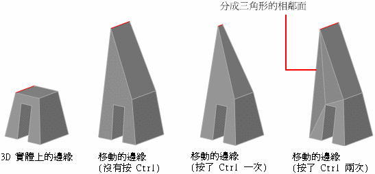

您可以選取並修改 3D 實體或曲面上的邊。
使用掣點、控點和指令來移動、旋轉 3D 實體和曲面上的邊以及調整其比例。
邊被移動、旋轉和調整比例的立方塊
您可以使用 MOVE、ROTATE 和 SCALE 來修改 3D 實體和曲面上的邊,就像您可以修改任何其他物件一樣。按住 Ctrl 以選取邊。
如果您移動、旋轉 3D 實體基本型上的邊或調整其比例,則會移除該實體基本型的歷程。實體不再是真正的基本型,因此無法使用掣點和「性質」選項板對其進行操控。
您可以選取面域上的邊,但不會顯示掣點。也可以移動、旋轉這些邊或調整其比例。
拖曳邊時,按 Ctrl 可以循環檢視修改選項。
如果您按並釋放 Ctrl 三次,修改將還原為第一個選項,相當於並未按 Ctrl。

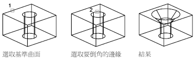

使用 FILLETEDGE 和 CHAMFEREDGE 為 3D 實體的邊加上圓形、圓角或斜切 3D 實體的邊
使用圓角和倒角掣點修改圓角半徑或倒角距離。預設圓角半徑由系統變數 FILLETRAD3D 設定。

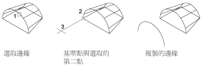

您可以複製 3D 實體物件上個別的邊。邊會被做為線、弧、圓、橢圓或雲形線複製。
如果指定兩點,將使用第一個點做為基準點,並且將相對於此基準點放置單一複本。如果您指定單一點,然後按 Enter,則會將原始選取點用做基準點,而將下一個點用做位移點。
