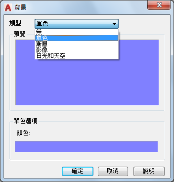

定義具名視圖背景的類型、顏色、效果和位置。
VIEW (指令) 查找:
會顯示以下選項。
列示可套用至具名視圖的背景取代 (無、實體、漸層、影像或日光和天空)。
選取單色背景。
指定二色或三色漸層背景。
使用影像檔做為背景。
顯示「調整日光和天空背景」對話方塊,為背景指定日光和天空的位置、顏色和性質。
顯示所選的顏色。
開啟「選取顏色」對話方塊。
指定新漸層背景的設定。
顯示漸層。
指定三色漸層。如果未選取,則可以指定二色漸層。
選取漸層的頂層顏色。
開啟「選取顏色」對話方塊。選取漸層的底層顏色。
指定漸層背景的旋轉角度。單色背景和影像背景不能使用「旋轉」選項。
顯示選取的影像。
顯示影像檔的名稱和路徑。
選取影像檔並按一下「開啟」。
顯示「調整背景影像」對話方塊。
