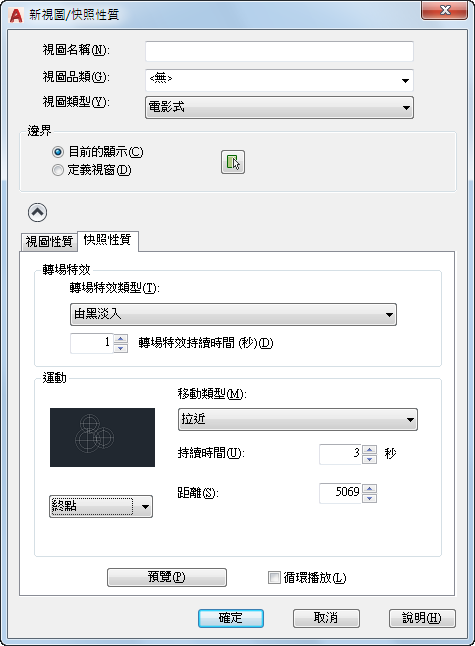

定義使用 ShowMotion 回放時用於視圖的轉換和運動。
VIEW (指令) 查找:新增
會顯示以下選項。
定義在回放視圖時要使用的轉換。
定義在回放視圖時要使用的轉換類型。
定義轉換的時間長度。
定義在回放視圖時要使用的運動行為。
當具名視圖指定「電影式」視圖類型時,設定用於具名視圖的移動的類型。
設定回放動畫的時間長度。
當具名視圖指定「電影式」視圖類型時,設定完成運動所需的距離。
設定可以向上移動相機的距離。套用至「上升」移動類型。
設定可以向下移動相機的距離。套用至「下降」移動類型。
設定可以向前移動相機的距離。套用至「下降」移動類型。
設定可以向後後動相機的距離。套用至「上升」移動類型。
設定相機可以繞 Z 軸旋轉的最大角度。套用至「查看和環轉」移動類型。
設定相機可以繞 XY 平面旋轉的最大角度。套用至「查看和環轉」移動類型。
設定相機可以向左和向右平移的距離。套用至「平移+縮放」移動類型。
設定相機可以向上和向下平移的距離。套用至「平移+縮放」移動類型。
設定相機可以拉近和拉遠的百分比。套用至「平移+縮放」移動類型。
設定相機的目前位置。
將相機鎖住至關注點。套用至「追蹤」和「升降」移動類型。
預覽指定給具名視圖的轉換和運動。
連續回放指定給具名視圖的轉換和運動。
