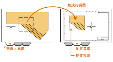

主題更新:修訂部分文字讓內容更清楚。 配置視埠是顯示模型空間視圖的物件。您可以建立、調整比例,並將其放在配置的圖紙空間中。
在每個配置上,您可以建立一個或多個配置視埠。每個配置視埠就像一個所指定比例和方位之模型視圖的封閉迴路電視螢幕。
建立配置視埠
當您使用 MVIEW 指令來建立新的配置視埠時,請使用下列其中一種方法指定您要在其中顯示的視圖:

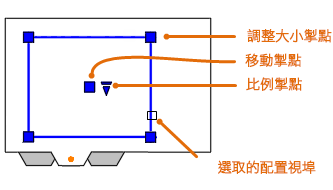

修改配置視埠
在您建立配置視埠之後,可以變更其大小和性質,也可以依需要調整比例和移動。
註: 因為它們是物件,所以您也可以在配置視埠上使用編輯指令 (例如 COPY、MOVE 和 ERASE)。
