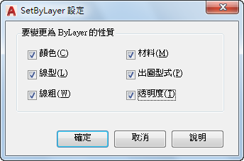

將所選物件與已解鎖圖層上插入的圖塊的顏色、線型、線粗、材料、出圖型式和透明度性質取代變更為「依圖層」。
SETBYLAYER (指令) 查找:設定
會顯示以下選項。
將選取物件的顏色變更為「依圖層」。(SETBYLAYERMODE=1)
將選取物件的線型變更為「依圖層」。(SETBYLAYERMODE=2)
將選取物件的線粗變更為「依圖層」。(SETBYLAYERMODE=4)
將選取物件的材料變更為「依圖層」。(SETBYLAYERMODE=8)
將選取物件的出圖型式變更為「依圖層」。此選項在具名的出圖型式圖面中可用。(SETBYLAYERMODE=16)
將所選物件的透明度值變更為「依圖層」。(SETBYLAYERMODE=128)
