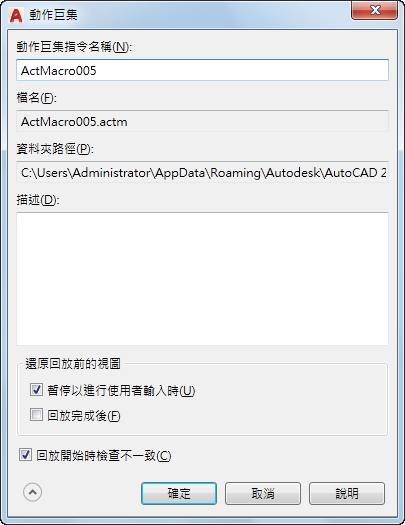

儲存或取消錄製的動作巨集。
ACTSTOP (指令) 查找
您可以儲存或更名目前的動作巨集,並定義其回放模式。透過清除「動作錄製器偏好」對話方塊的「動作巨集名稱提示輸入」設定,可以抑制此對話方塊的顯示。
會顯示以下選項。
指定目前動作巨集的名稱。您可以輸入新名稱取代顯示的預設名稱。
顯示目前動作巨集的檔名。
顯示目前動作巨集檔案儲存的位置。
指定目前動作巨集的描述。當游標置於動作樹中動作巨集的頂部節點上時,描述顯示在工具提示中。
控制「動作巨集」對話方塊中其他選項的顯示。
定義如何還原動作巨集回放前使用的視圖。
指定是否要掃瞄動作巨集以檢查目前圖面狀態與巨集錄製後的圖面狀態之間的不一致。
