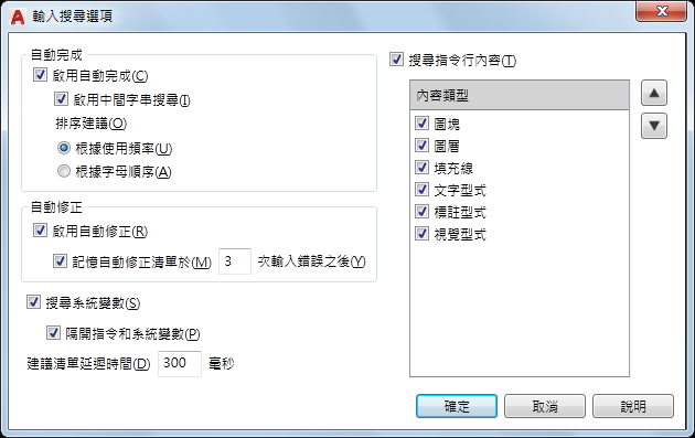

透過在指令行鍵入部分名稱,指令行建議清單可讓您快速存取指令、系統變數和具名物件 (內容) 如圖塊。設定會指定要顯示的項目、項目順序、清單展開前的延遲,以及當您鍵入時程式提供的說明。您也可以設定清單僅針對以您鍵入的字母開頭指令和內容,或包含這些字母 (中間字串) 的指令和內容來顯示建議。
會顯示以下選項。
控制程式是否且如何在指令提示下填寫其餘的指令或系統變數名稱。
打開指令行的拼字修正功能,並設定建置清單的方式。
建議清單會隨時間更新,以包含您重複拼錯的文字。
在指令行建議清單中包括系統變數。
分別顯示系統變數時,您需要按 Tab 以顯示清單。
控制顯示指令行建議清單前需經過的時間。以毫秒為單位輸入時間。
指定是否在指令行建議清單中顯示具名物件 (內容)。
您也可以選取要包括的具名物件類型:
選取內容類型並按一下箭頭按鈕,以變更其在清單中的順序。
