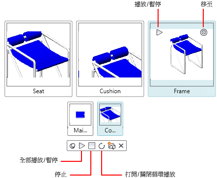

您可以單獨檢視快照,或在快照連續鏡頭一併檢視。
 快照建立後,您可以使用位於每個快照或快照連續鏡頭縮圖或 ShowMotion 控制項的檢視控制項,回放指定給快照的動畫。可用的檢視控制包括:
-  「播放」。可開始回放快照或快照連續鏡頭。當游標置於縮圖上時,「播放」按鈕會顯示在左上角。「播放」按鈕可回放快照連續鏡頭中的單一快照或所有快照。
-  「全部播放」。開始回放所有快照連續鏡頭中的所有快照。由左到右播放快照,從最左邊的快照連續鏡頭開始。
-  「暫停」。停止回放快照或快照連續鏡頭。
-  「停止」。停止回放目前快照。
-  「執行」。還原指定給快照或快照連續鏡頭中第一個快照的模型視圖。
