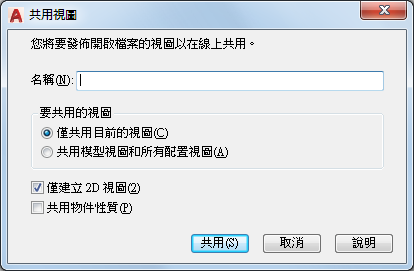

「共用視圖」對話方塊
設定用於建立共用視圖的選項。
SHAREVIEW (指令) 查找
選項清單
會顯示以下選項。
名稱
命名共用視圖。該名稱最多可包括 255 個字元,並可包括字母、數字、空格以及任何未被作業系統或此程式用於其他用途的特殊字元。
要共用的視圖
發佈目前空間或整個圖面的表現法以供線上檢視和共用。這有助於與專案關係人溝通和協同合作,而無需共用來源 DWG 檔。
僅共用目前的視圖
發佈模型空間未截取的範圍或目前的配置。
共用模型視圖和所有配置視圖
發佈模型空間未截取的範圍和所有配置。
僅建立 2D 視圖
限制視圖建立的範圍為只有 2D 物件。
共用物件性質
決定是否要萃取物件性質。若勾選,萃取程序會花費較長的時間,但之後就能在檢視器中選取物件與其相關聯的性質。
共用
啟動背景處理程序萃取物件資料,以上傳至暫存的雲端位置供檢視和共用。
註: 在 64 位元電腦上,萃取程序會在本端完成,但在 32 位元電腦上,圖面會暫時上傳至 Autodesk 網頁版和行動版帳戶內安全匿名的位置進行萃取程序。
