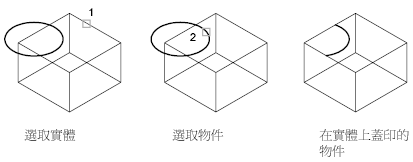

透過在其他物件上蓋印的方式 (例如在物件上蓋印弧或圓),將 3D 實體和曲面上的面子分割為其他刻面。
透過 IMPRINT 指令,您可以在有重疊面的共平面物件上蓋印,將新刻面加入至 3D 實體。蓋印提供了其他邊,您可以用來重新塑型 3D 物件。
例如,如果有一個圓與一個方塊的面重疊,您可以在實體上蓋印該圓。
您可以在蓋印時刪除或保留原始物件。
可在 3D 實體上蓋印的物件包括弧、圓、直線、2D 和 3D 聚合線、橢圓、雲形線、面域、主體和其他 3D 實體。
您可以使用以下可編輯其他面的相同方法之一,編輯蓋印的物件和子物件。例如,您可以按住 Ctrl 再點選新邊緣,然後將新邊緣拖曳至新位置、或您可以在刻面上使用 PRESSPULL。
