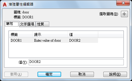

當您使用指向設備選取圖塊時,會暫時關閉對話方塊。
依照您所作的屬性變更更新圖面,並讓增強型屬性編輯器保持為開啟狀態。
顯示指定給每個屬性的標籤、提示與值。您只能變更屬性值。
列示所選圖塊例證中的屬性,並顯示每個屬性的標籤、提示和值。
為所選的屬性指定新值。
多行屬性包括省略號按鈕。按一下以開啟具有「文字格式化」工具列和尺規的「現地文字編輯器」。「文字格式化」工具列顯示為縮約版本還是完整版本取決於 ATTIPE 的設定
若要使用功能變數做為值,請按一下右鍵,然後在快顯功能表上按一下「插入功能變數」,以顯示「功能變數」對話方塊。

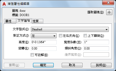

設定可定義屬性文字在圖面中的顯示方式的性質。變更「性質」頁籤上屬性文字的顏色。
指定屬性文字的文字型式。該文字型式的預設值會被指定給該對話方塊中顯示的文字性質。
指定屬性文字的對正方式 (左對正方式、中心點對正方式或右對正方式)。
指定屬性文字的高度。
指定屬性文字的旋轉角度。
將屬性指定為可註解。可註解物件和型式用於控制顯示在模型空間或配置的註解物件大小與比例。
指定是否左右反向顯示屬性文字。不適用於多行屬性。
指定是否上下顛倒顯示屬性文字。不適用於多行屬性。
設定屬性文字的字元間距。輸入小於 1.0 的值,靠攏文字。輸入大於 1.0 的值,展開文字。
指定屬性文字相對其垂直軸的傾斜角度。不適用於多行屬性。
在折行到下一行之前,指定多行屬性中文字行的最大長度。值為 0.000 表示文字行長度沒有限制。不適用於單行屬性。

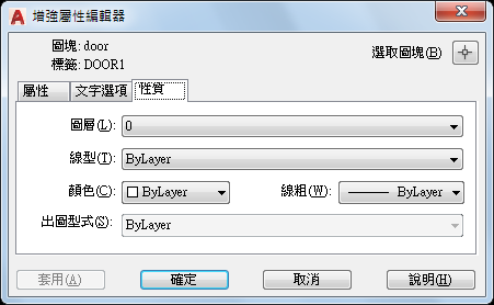

定義屬性所在的圖層以及屬性文字的線粗、線型與顏色。如果圖面使用出圖型式,您可以使用「性質」頁籤為屬性指定出圖型式。
指定屬性所在的圖層。
指定屬性的線型。
指定屬性的顏色。
指定屬性的線粗。
如果系統變數 LWDISPLAY 關閉,則不會顯示對此選項所做的變更。
指定屬性的出圖型式。
如果目前圖面使用顏色相關出圖型式,則無法使用「出圖型式」清單。
