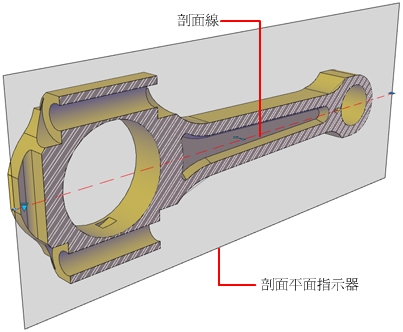

剖面物件具有一個透明的剖面平面指示器,用做切面。此平面可在由 3D 實體、曲面或面域組成的 3D 模型中移動,以獲得其他剖面視圖。
剖面平面包含一條剖面線,可儲存剖面物件的性質。您可以建立多個剖面物件,以儲存不同的性質。例如,一個剖面物件可在剖面平面交點處顯示一個填充線樣式。另一個剖面物件可顯示相交區域邊界的特定線型。
