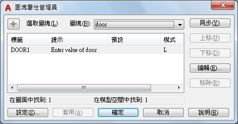

管理目前圖面中圖塊的屬性定義。
BATTMAN (指令) 查找
您可以編輯圖塊中的屬性定義、移除圖塊的屬性,還可以變更插入圖塊時系統提示的屬性值的輸入次序。
所選取圖塊的屬性將顯示在屬性清單中。依預設,標籤、提示、預設、模式和可註解屬性性質顯示在屬性清單中。對於每個選取的圖塊,屬性清單下方的描述都會識別出目前圖面與目前配置中相應圖塊的例證數目。
經由選擇「設定」,您可以指定要在清單中顯示的屬性性質。
按兩下屬性可顯示「編輯屬性」對話方塊,您可在其中修改屬性性質。
會顯示以下選項。
您可以使用指向設備從繪製區中選取圖塊。如果選擇「選取圖塊」,則該對話方塊將關閉,直到您從圖面中選取圖塊,或按 Esc 取消。
如果在修改圖塊屬性之後,未經儲存所作變更即選取了一個新圖塊,則系統將提示您在選取另一圖塊之前先儲存所作的變更。
列示目前圖面中所有具有屬性的圖塊定義。選取要修改其屬性的圖塊。
顯示所選圖塊中每個屬性的性質。
報告目前圖面中所選圖塊的例證總數。
報告目前模型空間或配置中所選圖塊的例證數目。
更新帶有目前定義之屬性性質的所有已選取圖塊的例證。這不會影響指定給每個圖塊屬性的任何值。
在提示序列之前移動選取的屬性標籤。選取了固定屬性時,將無法使用「上移」按鈕。
在提示序列之後移動選取的屬性標籤。選取了固定屬性時,將無法使用「下移」按鈕。
開啟「編輯屬性」對話方塊,可在其中修改屬性性質。
從圖塊定義移除選取的屬性。如果在選擇「移除」之前,已在「設定」對話方塊中選取了「將變更套用到既有的參考」,則將從目前圖面中圖塊的所有例證中移除屬性。對於那些僅具有一個屬性的圖塊來說,無法使用「移除」按鈕。
開啟「圖塊屬性設定」對話方塊,您可在此處自訂「圖塊屬性管理員」中列示屬性資訊的方式。
套用所做的變更,但對話方塊仍保持開啟狀態。
