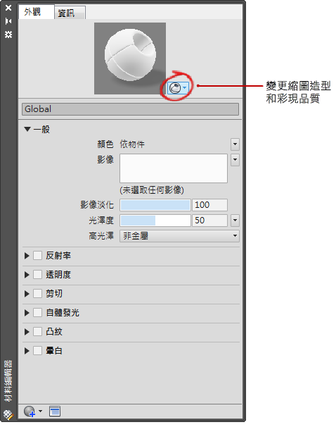

材料由多種性質定義。可用的性質取決於選取的材料類型。

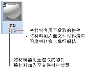

您無法修改 Autodesk 材料資源庫中的材料,但是可以將它們當做新材料的基礎。「材料編輯器」能提供光澤度、透明度、亮顯和材質等性質設定。可用的性質設定變更,取決於更新中的材料類型。
若要編輯材料的性質設定,請按兩下材料的樣本,或是以滑鼠右鍵按一下材料的樣本,然後按一下「編輯」。
編輯既有材料 (Autodesk 材料資源庫提供的材料),或使用一般材料。您做出的變更將會顯示在材料樣本預覽中。您可以變更顯示在預覽中的影像造型。
預設的一般材料具有下列性質。
