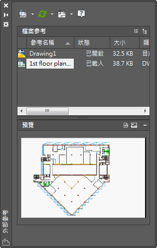

您可以在「外部參考」選項板中檢視有關貼附至圖面之參考底圖的檔案特定資訊。也可在該處載入與卸載參考底圖,以及執行其他作業。
在「外部參考」選項板上,您可以以清單或樹狀形式檢視參考底圖資訊。若要控制資訊在「外部參考」選項板中的顯示方式,請按一下右上角的「清單檢視」或「樹狀檢視」按鈕。清單檢視會顯示圖面中每一個參考底圖的名稱、其載入狀態、檔案大小、最後修改日期以及搜尋路徑。而樹狀檢視會以階層列示參考底圖,展示它們在外部參考與圖塊中的巢狀層次。狀態、大小與其他資訊不會顯示在樹狀檢視中。
在這兩種檢視中,您都可以顯示有關參考底圖的資訊、貼附或分離參考底圖、卸載或重新載入參考底圖以及瀏覽與儲存新搜尋路徑。
清單檢視顯示貼附至目前圖面的所有參考底圖,但不會指定例證的數目。這是預設檢視。按一下欄標頭,可以按品類排序參考底圖。向左右拖曳行的邊框,可以變更行的寬度。
下列的資訊顯示在清單檢視中:
如果程式找不到參考底圖,則其狀態將列示為「找不到」。如果參考底圖沒有被參考,則不會為此參考底圖貼附例證。如果沒有載入參考底圖,則其狀態為「尚未載入」。狀態為「尚未載入」或「找不到」的參考底圖不會顯示在圖面中。
樹狀檢視的頂層依字母順序列示 DWF、DWFx、PDF 和 DGN 檔。在大部分情況下,參考底圖檔案直接連結至圖面,並列示於頂層。然而,如果外部參考或圖塊包含貼附的參考底圖,則將顯示其他圖層。
您可以預覽一個選取的參考底圖,並檢視 DWF、DWFx、PDF 和 DGN 檔詳細資料,其中包括
