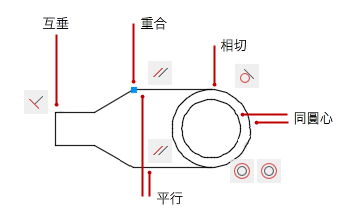

您可以套用幾何約束將 2D 幾何物件關聯在一起,或指定固定位置或角度。
例如,您可以指定一條線永遠與另一條線互垂,一段弧與一個圓永遠保持同圓心,或一條線永遠與一段弧相切。

使用某些約束,您可以指定物件上的約束點,而無需指定物件本身。物件上的約束點與物件鎖點類似,但位置僅限於端點、中點、中心點和插入點。例如,重合約束可將一條線的端點位置限制為另一條線的端點。
當您的游標至於物件上以顯示以下圖像。在此情況下,這表示下一個約束將會套用至水平線的左端點。
一旦約束點套用至物件時,您可將游標置於約束圖示上,顯示可指出受約束點的標識。
與約束有關的圖示可包含一些較小的變化,以提供關於如何套用約束的資訊。
