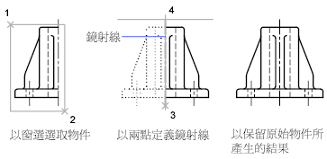

可以繞指定的軸翻轉物件以建立對稱的鏡射影像。
繞被稱作鏡射線的軸翻轉物件以建立鏡射影像。若要指定這個暫時鏡射線,請輸入兩點。您可以選擇是刪除還是保留原始物件。
