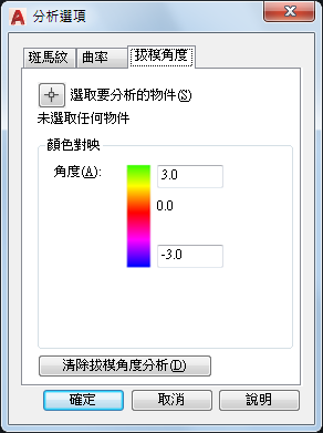

變更實體和曲面物件拔模分析的顯示設定。
ANALYSISOPTIONS (指令) 查找
提供以下選項。
提示您選取要分析的曲面物件。完成選取物件後,按 Enter 可返回對話方塊。
將綠色對映至最大拔模角度,紅色對映至中拔模角度,藍色對映至最小拔模角度。
設定大拔模角度和小拔模角度。拔模角度是曲面法線與 UCS 平面之間的角度 (以度表示)。
輸入允許使用的最大角度值。物件角度達到此值時會顯示為綠色。(VSADRAFTANGLEHIGH 系統變數)
顯示大角度和小角度的平均值。物件角度達到此值時會顯示為紅色。
輸入允許使用的最小角度值。物件角度達到此值時會顯示為藍色。(VSADRAFTANGLELOW 系統變數)
從目前圖面中的所有物件上移除曲率分析的顯示。
