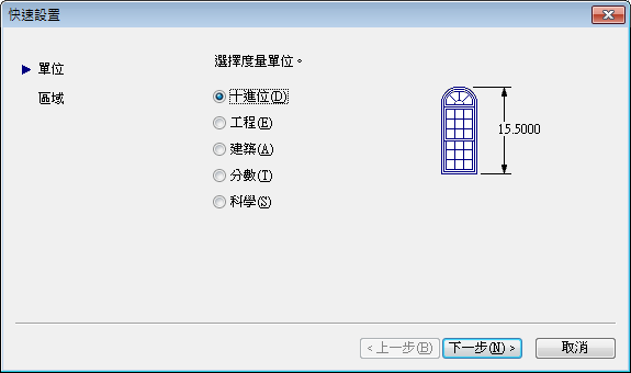

指示單位格式和精確度。單位格式是指您採用的輸入格式,以及此程式用來顯示座標和測量結果的格式。快速設置精靈的「單位」畫面含有相同的格式。請參閱〈指定單位與單位格式〉以取得更多資訊。
