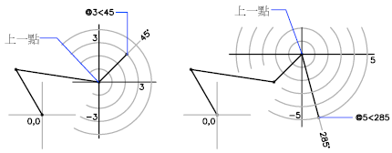

相對座標以最後輸入的點為基礎。當您知道某點與前一點的位置相對關係時,可以使用相對座標。
若要指定相對座標,請在座標值前加上 @ 符號。例如,輸入 @1<45 可指定距離上一個指定點 1 個單位,且與 X 軸成 45 度角的點。
以下範例可展示使用相對極座標繪製的兩條線。在每個圖中,線都開始於被標示為上一點的位置處。
指令: line
起點: @3<45
下一點: @5<285
