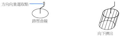

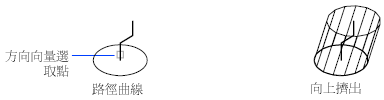

路徑曲線可定義多邊形網面的近似曲面。它可以是線、弧、圓、橢圓或 2D 或 3D 聚合線。以路徑曲線上最接近所選點的點為起點,繪製網面。
指定定義掃掠方向的一條線或開放聚合線。
僅考慮聚合線的第一點和最後一點,忽略中間的頂點。方向向量指出要擠出之造型的方向和長度。在聚合線或直線上選取的端點會決定擠出的方向。所繪製的原始路徑曲線採用寬線條,可讓您看到方向向量如何指示板展網面的建構。
