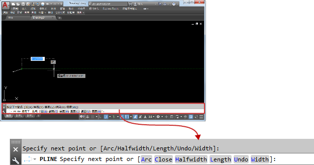

變更指令視窗的位置與顯示,以適合您的作業方式。
停靠的指令視窗與應用程式視窗的寬度相同。它會顯示在繪製區上方或下方的一個固定位置。

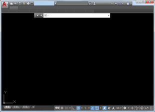

您可以按兩下指令視窗使其浮動。您可以將該視窗拖曳至圖面區域的頂部或底部邊緣進行停靠。
針對特定作業系統和 Windows 佈景主題,指令視窗會依預設停靠。

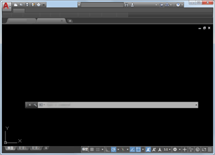

如果指令視窗未停靠或錨定,則為 浮動。
您可將浮動指令視窗移動至螢幕的任意位置,重調其寬度和高度,並提高其透明度。
