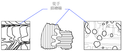

手繪作業可用於建立不規則邊界或使用數位板追蹤。
您可以繪製手繪草圖,然後將其轉換為直線、聚合線或雲形線。
您可以使用 SKETCH 指令,建立一系列微小的線段。您可以設定 SKETCHINC 系統變數,控制每個線段的增量長度。您可以使用 SKPOLY 系統變數控制結果是否為一系列的獨立線段、聚合線或雲形線 (SKTOLERANCE 系統變數可控制雲形線與原始草圖相符程度)。
