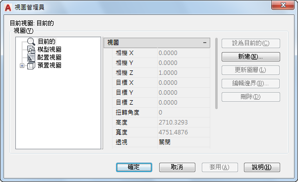

VIEW (指令) 查找
按一下視圖,可顯示該視圖的性質。
會顯示以下選項。
顯示可用視圖的清單。您可以展開每個節點 (目前節點除外) 以顯示其視圖。
提供以下性質:
顯示選取的相機、模型或配置視圖的名稱。
對於模型視圖和配置視圖,顯示在與所選視圖關聯的圖面或圖紙集中定義的視圖品類 (例如,立面,或剖面和詳細資料)。
僅對於視埠視圖,顯示具名的視圖是否與圖紙集中圖紙上的視埠相關聯。
對於模型和配置視圖,顯示隨具名的視圖儲存的使用者座標系統名稱。
對於預置視圖,正投影視圖為目前視圖時,還原關聯的 UCS。此選項可設定系統變數 UCSORTHO 。
對於預置視圖,指定用於定義正投影視圖的基準座標系統。系統變數 UCSBASE 可控制相對於 WCS 或具名 UCS 的正投影 UCS 方位。變更此設定的同時,也會變更預先定義的正投影 UCS 方位。
對於模型視圖和配置視圖,指定目前圖層的打開/關閉設定是否與所選視圖一起儲存。
指定與視圖一起儲存的註解比例。
僅對於模型視圖,指定要與視圖一起儲存的視覺型式。若要取得更多資訊,請參閱〈使用視覺型式顯示模型〉。
對於視覺型式未設定為 2D 線架構的模型視圖,會指定套用至所選視圖的背景取代 (「單色」、「漸層」、「影像」或「日光和天空」)。開啟「背景」對話方塊。
僅對於模型視圖,顯示還原視圖時套用的即時剖面。若要取得更多資訊,請參閱 SECTIONPLANE。
對於模型和配置視圖,顯示指定給具名視圖的視圖類型。
對於模型和配置視圖,顯示指定給具名視圖並在回放視圖時使用的轉換類型。
對於模型和配置視圖,顯示指定給具名視圖並在回放該視圖時使用的轉換時間長度。
僅對於模型視圖,顯示指定給具名視圖 (已指定「電影式」視圖類型) 的移動。
對於模型和配置視圖,顯示回放動畫所需的時間長度。
僅對於模型視圖,顯示用於「電影式」視圖類型的距離。
僅對於模型視圖,顯示相機可以向上移動的距離。套用至「上升」移動類型。
僅對於模型視圖,顯示相機可以向下移動的距離。套用至「下降」移動類型。
僅對於模型視圖,顯示相機可以向前移動的距離。套用至「下降」移動類型。
僅對於模型視圖,顯示相機可以向後移動的距離。套用至「上升」移動類型。
僅對於模型視圖,顯示繞 Z 軸的旋轉量。套用至「查看和環轉」移動類型。
僅對於模型視圖,顯示繞 XY 平面的旋轉量。套用至「查看和環轉」移動類型。
僅對於配置視圖,顯示相機可以向左和向右平移的距離。套用至「平移+縮放」移動類型。
僅對於配置視圖,顯示相機可以向上和向下平移的距離。套用至「平移+縮放」移動類型。
僅對於配置視圖,顯示相機可以拉近和拉遠的百分比。套用至「平移+縮放」移動類型。
對於模型和配置視圖,顯示相機的目前位置。
僅對於模型視圖,顯示是否將視圖鎖住至關注點。套用至「追蹤」和「升降」移動類型。
僅對於目前的視圖和模型視圖,顯示視圖相機的 X 座標。
僅對於目前的視圖和模型視圖,顯示視圖相機的 Y 座標。
僅對於目前的視圖和模型視圖,顯示視圖相機的 Z 座標。
僅對於目前的視圖和模型視圖,顯示視圖目標的 X 座標。
僅對於目前的視圖和模型視圖,顯示視圖目標的 Y 座標。
僅對於目前的視圖和模型視圖,顯示視圖目標的 Z 座標。
顯示檢視平面中視圖的旋轉角度。檢視平面是和監視器螢幕平行的平面。
指定視圖的高度。
指定視圖的寬度。
對於目前和模型視圖,指定是否打開透視視圖。
對於配置視圖之外的所有視圖,指定鏡頭長度 (公釐)。變更此值可相應變更「鏡頭長度」設定。
對於配置視圖之外的所有視圖,指定水平視野 (以目前角度單位)。變更此值可相應變更「視野」設定。
如果已為視圖啟用前截面,可指定前截面的偏移值。
如果已為視圖啟用後截面,可指定後截面的偏移值。
設定截取選項。
還原所選的視圖。
顯示「新視圖/快照性質」對話方塊或「新視圖」對話方塊。
更新與所選視圖一起儲存的圖層資訊,以便與目前模型空間或配置視埠中的圖層可見性相符。
顯示所選視圖,將繪製區的其餘部分以較淺的顏色顯示,以展示具名視圖的邊界。
刪除所選的視圖。
