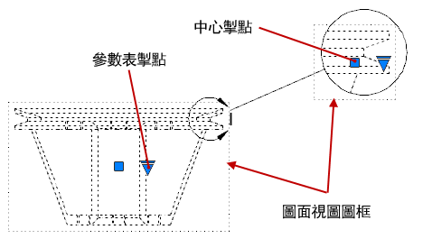

插圖展示了兩個模型文件圖面視圖:一個為基準視圖,而另一個為詳圖。此兩圖都已按一下選取。
為什麼知道圖面視圖圖框的位置很重要?如果您要選取圖面視圖,請在圖框內的空白區按一下。請考慮插圖中的詳圖。此插圖含有一個超出圖面視圖圖框的圓形詳圖圖框。如果您在詳圖圖框內按一下,但除非您按選的位置在圖面視圖圖框的內部,否則無法選取圖面視圖。
