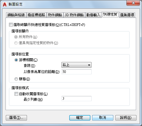

DSETTINGS (指令)
根據物件類型,在您選取物件時顯示「快速性質」選項板。(系統變數 QPMODE)
必須開啟系統變數 PICKFIRST 才能顯示「快速性質」選項板。或者,您可以輸入 QUICKPROPERTIES 指令來選取物件。
設定快速性質選項板的顯示設定。請參閱「自訂快速性質」的更多資訊。
將「快速性質」選項板設定成為在選取任何物件時顯示,而不是只在選取「自訂使用者介面」(CUI) 編輯器中的指定物件類型才顯示性質。
設定「快速性質」選項板,以僅顯示「自訂使用者介面」(CUI) 編輯器中指定的物件類型以顯示性質。
控制「快速性質」選項板顯示的位置。
「快速性質」選項板顯示在相對於游標的位置。(系統變數 QPLOCATION)
指定在相對於游標的四個象限中,在相對於游標位置的哪一個象限顯示「快速性質」選項板。預設位置為游標的右上方。
指定從游標到顯示「快速性質」選項板的距離 (以像素為單位)。您可以指定從 0 到 400 之間的整數值。
在固定位置顯示「快速性質」選項板。您可以用拖曳選項板的方式來指定新位置。(系統變數 QPLOCATION)
設定「快速性質」選項板的模式。
「快速性質」選項板只顯示指定數目的性質。將游標置於選項板上方時,該選項板便會展開。
設定當「快速性質」選項板收闔時所顯示的性質數目。您可以指定從 1 到 30 之間的整數值。
