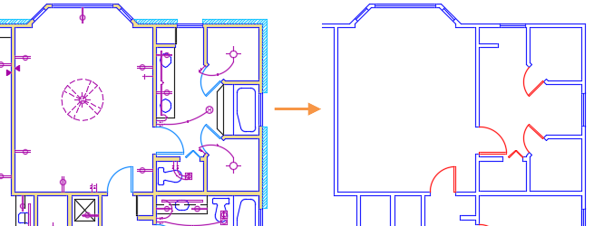

您可以將目前圖層設定儲存為圖層狀態,您可以稍後在其中還原或匯入至其他圖面。圖層狀態類似於建立圖層狀態時既有圖層和圖層設定的快照。
在此範例中,針對牆和門之外的所有圖層已關閉,且門圖層的顏色已變更。您可以使用圖層狀態來儲存圖層設定並輕鬆地在它們之間切換。
當您還原圖層狀態時,您可以還原全部的圖層設定,或指定要還原的圖層設定。例如,您可以選擇僅還原圖面中圖層的「凍結/解凍」設定,而忽略儲存在圖層狀態中的所有其它設定。如果還原圖層狀態時配置視埠為目前使用中的狀態,則任何視埠取代會套用至此配置視埠。
