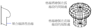

繞軸迴轉輪廓來建立網面。
選取要繞所選軸以圓形路徑掃掠的直線、弧、圓或 2D 或 3D 聚合線。
MESHTYPE 系統變數設定建立的網面的類型。會依預設建立網面物件。將此變數設定為 0 以建立舊式聚合面或多邊形網面。
產生的網面的密度由系統變數 SURFTAB1 與 SURFTAB2 控制。SURFTAB1 指定在迴轉方向上繪製的板展線數目。如果路徑曲線是線、弧、圓或雲形線擬合聚合線,則 SURFTAB2 會指定用於繪製以等分為相等大小間隔之板展線數目。如果路徑曲線是一條未經雲形線擬合的聚合線,則板展線會在直線段的端點處繪製,且每個弧線段都會等分成 SURFTAB2 所指定的間隔數。
