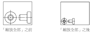

縮放顯示所有可見物件和視覺輔助。
調整圖面區域的放大倍率,並擴大至可容納圖面中所有可見物件的實際範圍,或是可容納如格線限制 (LIMITS 指令) 等視覺輔助 (以大者為準)。
在右側的圖解中,格線範圍已設為大於圖面實際範圍的區域。
因為「縮放全部」總是重生圖面,所以不能透通使用此功能。

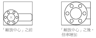

縮放顯示透過中心點和倍率值或高度定義的視圖。高度值越小,倍率越大。值越大,倍率越小。不適用於透視投影。

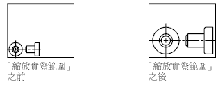

縮放顯示所有物件的最大實際範圍。
會計算模型中每個物件的實際範圍,並使用實際範圍確定模型如何佈滿視窗。

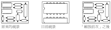

縮放顯示前一個視圖。您可以還原最多上 10 個視圖。

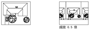

縮放以使用比例係數變更視圖的倍率。
例如,輸入 .5x 後,每個物件將以目前大小的一半顯示在螢幕上。
輸入 .5xp 將以圖紙空間單位比例的一半顯示模型空間。您可以利用不同比例顯示物件,以建立每個視埠中的配置。

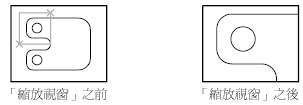

縮放顯示矩形視窗所指定的區域。
您可以使用游標定義模型的一個區域,以佈滿整個視窗。
