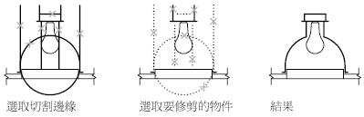

物件可能是切割邊中的一個,也可以是被修剪物件中的一個。例如,在照明裝置圖解中,圓是建構線的切割邊並且也被修剪。

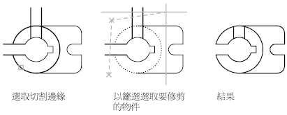

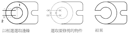

修剪數個物件時,使用不同的選取方式可以協助您選擇目前要修剪的切割邊與物件。在下列範例中,切割邊是透過框選選取的。
下列範例,使用籬選方式選取要修剪的一系列物件。

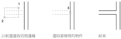

您可以將物件修剪至它們與其它物件最近的交點。按 Enter,而不是選取切割邊。這樣,當您選取要修剪的物件時,顯示的最近物件會做為切割邊。在此範例中修剪了牆面以使它們可以平滑地相交。

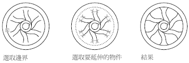

執行延伸的方式與修剪相同。您可以延伸物件以使它們精確地在其它物件定義的邊界邊結束。在此範例中您須將線精確地延伸至圓 (此圓為邊界邊)。

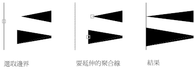

在 2D 寬聚合線的中心線處對其進行修剪與延伸。寬聚合線的端點永遠呈現方形。以某個角度修剪寬聚合線,會使端點部分延伸出切割邊外
如果您修剪或延伸錐形的 2D 聚合線段,延伸端的寬度會被修正,以便使其原始錐度延續至新端點。若此校正使線段為一負值的結束寬度,則其結束寬度會強制的設定為 0。
