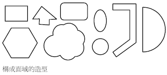

面域是具有實體性質 (例如形心或質量中心) 的 2D 封閉區域。您可以將數個既有面域組合成單個複雜面域。
面域可用於
您可以使用形成封閉迴路的物件建立面域。迴路可以由封閉一個區域的直線、聚合線、圓、弧、橢圓、橢圓弧和雲形線組成。

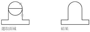

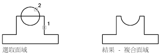

您可以透過統一、減去或相交各面域以建立面域:
使用 UNION 結合的物件:
使用 SUBTRACT 結合的物件:
