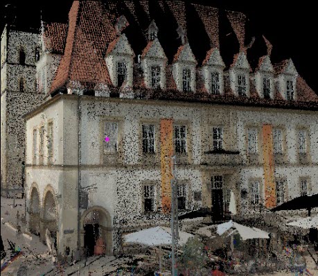

風格化點雲可協助您分析點雲中的特徵。您可以根據原始掃瞄顏色、AutoCAD 物件顏色和點的法線方向進行風格化,如果所需的資料存在於點雲中,您也可以根據鐳射脈衝回波強度、高程或 LAS 分類資料進行風格化。

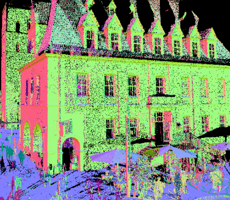

使用指定給點雲 X、Y 和 Z 方向的內建顏色,而一般風格化會根據該點法線的方向,將這些顏色的其中一種指定給每個點。在圖面中,法線越是靠近 X、Y 或 Z 的方向,點顏色就會越接近指定給該軸的顏色。

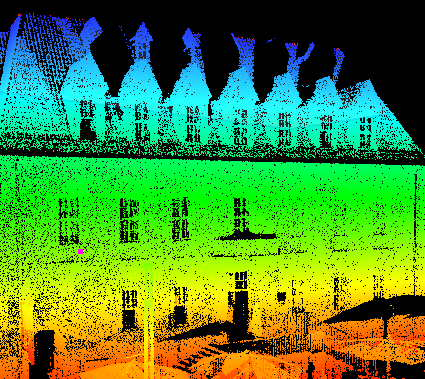

您可以使用 POINTCLOUDCOLORMAP 指令自訂「強度」、「高程」和「分類」型式化的色彩計畫。

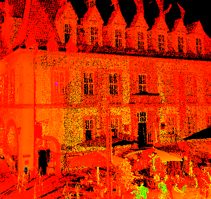

針對「強度」和「高程」,您可以編輯組成顏色漸變的顏色數目和個別顏色,您可以指定是否要將其顯示為漸層或是個別顏色的區帶。您也可以變更色彩計畫套用的點範圍,並指定如何顯示超出範圍的點。

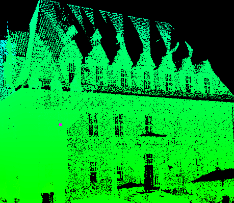

針對「分類」,您可以變更指定給每個分類品類的顏色。
