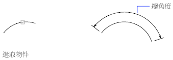

變更物件長度以及弧的夾角。
您可以指定變更為百分比、增量或最終長度或角度。LENGTHEN 是使用 TRIM 或 EXTEND 的替代指令。
將顯示以下提示。
顯示物件的長度和夾角 (如果有的話)。
LENGTHEN 不影響封閉的物件。選取物件的擠出方向並不需要與目前使用者座標系統 (UCS) 的 Z 軸平行。
從距離選取點最近的端點處開始測量,以指定的增量變更物件的長度。差值還透過指定角度的增量來變更弧的角度,從距離選取點最近的端點處開始測量。正值延伸物件;而負值修剪物件。
以指定的增量來變更物件長度。
依指定的角度來變更選定弧的夾角。
以總長度的指定百分比來設定物件的長度。
透過指定從固定端點量起的絕對長度來設定所選物件的長度。透過指定總的角度,「全部」也設定選定弧的夾角。
從最靠近選取點的端點將物件的長度調整到指定的值。
設定選定弧的夾角。
打開「動態拖曳」模式。透過拖曳選定物件的一個端點變更其長度。另一端點保持固定。
