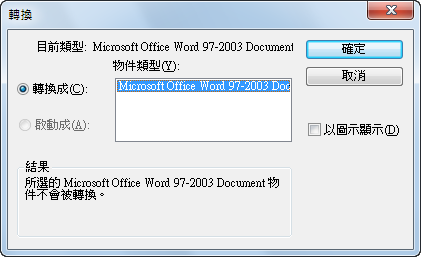

為嵌入物件指定不同的來源應用程式。
在嵌入的物件上按一下右鍵,然後按一下「OLE」
「轉換」。
會顯示以下選項。
顯示您正在轉換或啟用的物件類型。
顯示可用物件類型清單。如果您選取 AutoCAD 圖元,文字將會轉換成多行文字 (mtext) 物件,試算表將會轉換成表格物件,而點陣圖檔案則會轉換成影像物件。
將嵌入物件轉換成「物件類型」所指定的類型。
開啟做為「物件類型」中所選類型的嵌入物件,但在編輯完成之後,將其返回目前類型。
在圖面中顯示來源應用程式的圖示。您可以按兩下該圖示,顯示連結或嵌入的資訊。
顯示「變更圖示」對話方塊。您必須選取「以圖示顯示」,才能使用此選項。
描述所選選項的結果。
