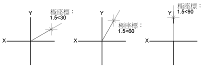

使用 PolarSnap™ 沿極座標對齊路徑鎖點至指定距離。例如:在下圖內,繪製一條兩個單位長度的線,從點 1 到點 2,然後以與此線成 45 度角畫一條兩個單位長度的線到點 3。如果您打開 45 度極座標角度增量,當游標經過 0 或 45 度角時,會顯示對齊路徑與工具提示。當您將游標移開該角度時,對齊路徑與工具提示都會消失。
當您移動游標時,在您將游標接近指定的極座標角度時,對齊路徑和工具提示會顯示。預設角度大小是 90 度。使用對齊路徑和工具提示繪製您的物件。您可以使用極座標追蹤的「交點」與「外觀交點」物件鎖點,找出極座標對齊路徑與另一物件的交點。
您可以使用極座標追蹤,沿著 90、60、45、30、22.5、18、15、10 和 5 度的極座標角度增量進行追蹤,也可以指定不同的角度。下圖展示當您將游標移動 90 度,而極座標角度增量設為 30 度時,顯示的對齊路徑。
