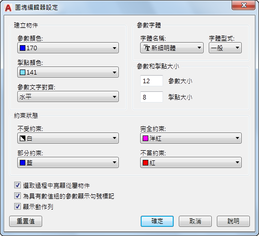

修改「圖塊編輯器」的色彩、文字、掣點、約束和其他顯示設定。
BESETTINGS (指令) 查找
控制圖塊編輯器的環境設定。
會顯示以下選項。
控制參數和掣點物件的顏色並指定參數文字的方向。
設定圖塊編輯器中參數的顏色。
(BPARAMETERCOLOR 系統變數)
設定圖塊編輯器中掣點的顏色。
(BGRIPOBJCOLOR 系統變數)
強制使在圖塊編輯器中為動作參數和約束參數顯示的文字為水平。
(BPTEXTHORIZONTAL 系統變數)
設定建立物件的字體。
設定圖塊編輯器中參數和動作所使用的字體。
(BPARAMETERFONT 系統變數)
指定建立物件的字體字元格式,例如斜體、粗體或一般。
控制參數和掣點物件的大小。
設定圖塊編輯器中參數文字與特徵相對於螢幕顯示的大小。
(BPARAMETERSIZE 系統變數)
設定圖塊編輯器中自訂掣點相對於螢幕顯示的顯示大小。
(BGRIPOBJSIZE 系統變數)
為圖塊編輯器中的物件指定顏色取代,以展示約束狀態。
設定不受約束物件的顏色。
設定部分約束物件的顏色。
設定完全約束物件的顏色。
設定過度約束物件的顏色。
自動亮顯從屬於目前選取的建立物件的所有物件。需要確認或變更從屬物件時,可使用此選項。
控制是否顯示動態圖塊參考的數值組標識。
(BTMARKDISPLAY 系統變數)
指示圖塊編輯器中顯示動作列還是舊式動作物件。
(BACTIONBARMODE 系統變數)
將圖塊編輯器設定重置為預設值。
