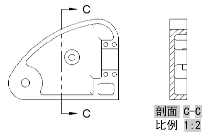

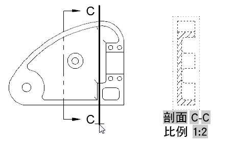

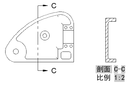

指定深度距離,使剖面視圖包含或移除剖面線切面以外的幾何圖形。
只有在「深度」中選取「距離」選項之後才能使用此選項。
