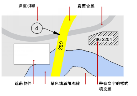

您可以控制覆蓋區域的重疊物件,例如線粗較厚的物件、寬聚合線、填充線和填滿、註解和影像。例如,以下地圖中包括數個不同類型的重疊物件。很明顯的,這些物件的顯示和出圖順序非常重要。
通常,您會想要在其他物件的前面顯示和出圖註解物件,填充線和填滿則位於後方。遮蔽物件是用於提供空白區域以加入文字,而不修改下方物件。
您可以透過數個選項來選取應在其他物件之前或之後顯示和出圖的物件。此外,您可以依特定類型指定物件的繪製順序。例如,您可以將所有填充線和填滿置於最下方。
