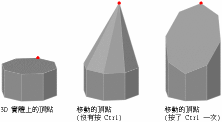

您可以選取和修改 3D 物件的頂點。
兩個頂點被移動的楔形塊
您可以修改一個或多個頂點,來修改 3D 實體或曲面的形狀。使用掣點和控點,或執行 3DMOVE、3DROTATE 或 3DSCALE 指令。調整頂點的比例或旋轉頂點時,您必須選取兩個或更多頂點,以查看物件中的變更。按一下並拖曳頂點可以「拉伸」3D 物件。
如果您移動、旋轉 3D 實體基本型上的一個或多個頂點或調整其比例,則會移除實體基本型歷程。實體不再是真正的基本型,因此無法使用掣點和「性質」選項板對其進行修改。
拖曳頂點時,按 Ctrl 可以循環檢視修改選項。
如果再次按並釋放 Ctrl,修改將還原為第一個選項,相當於並未按 Ctrl。
