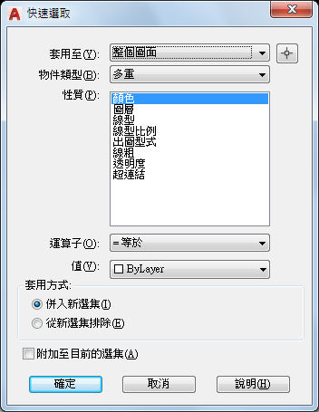

「快速選取」對話方塊
QSELECT (指令) 查找
選項清單
會顯示以下選項。
套用到
將篩選條件套用到整個圖面,或套用到目前選集 (如果有的話)。
如果已選取「附加至目前的選集」,篩選條件便會套用到整個圖面。
選取物件
暫時關閉「快速選取」對話方塊,可讓您選取要套用篩選條件的物件。
物件類型
指定要併入篩選條件中的物件類型。如果篩選條件套用到整個圖面,「物件類型」清單中將包括所有的物件類型,包括自訂的物件類型。否則,該清單僅包括所選物件的物件類型。
在 AutoCAD LT 中,如果您選取的物件類型不受支援,則會在「性質」選項板中以灰色顯示,且無法變更。
性質
列示指定物件類型的可用性質。選擇其中之一以採用為選取篩選。如果您不想要篩選性質,請選擇「運算子」欄位中的「全選」。
註: 如果使用如 AutoCAD ® Map 3D 這樣的應用程式將特徵類別加入到物件中,則您可以選取類別性質。
運算子
控制篩選的範圍。根據選取的性質,選項可包括「等於」、「不等於」、「大於」、「小於」及「* 萬用字元相符」。「*萬用字元相符」只能用於可編輯的文字功能變數。使用「全選」選項來忽略所有性質篩選。
指定篩選的性質值。
套用方式
指定新選集要併入或排除符合指定篩選條件的物件。選取「併入新的選集」,以建立一個僅由符合篩選條件的物件組成的新選集。選取「從新的選集排除」,以建立一個僅由不符合篩選條件的物件組成的新選集。
附加至目前選集
指定是使用由 QSELECT 建立的選集取代目前選集,還是將該選集附加至目前選集。
註: QSELECT 指令支援自訂物件 (由另一應用程式建立的物件) 及其性質。如果自訂物件使用除標準性質之外的性質,則必須執行此自訂物件的來源應用程式,QSELECT 才能使用這些應用程式特定的性質。
