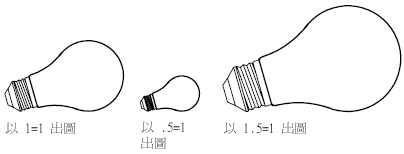

一般說來,您都以實際大小來繪製物件。也就是說,您決定如何解譯單位的大小 (一英吋、一公釐、一公尺) 並以 1:1 的比例繪製。例如,如果您的測量單位是公釐,您圖上的每一個單位即代表一公釐。當您出圖圖面時,您指定精確的比例,或是將影像佈滿圖紙。
大部分最後的圖面以精確的比例出圖。用來設定出圖比例的方法,是取決於您是出圖模型空間還是配置:
出圖時,您選取的圖紙大小將決定單位類型 (英吋或公釐)。例如,如果圖紙大小以公釐表示,在公釐下輸入 1 並在「單位」下輸入 10,將產生一個出圖圖面,在每個出圖圖面中一公釐都表示實際中的 10 公釐。
圖解以三種不同比例展示出圖的電燈泡。
