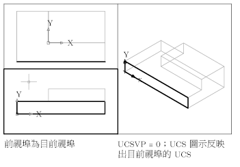

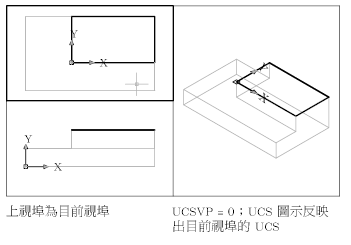

範例如下列插圖所示。第一個插圖中的等角視埠反映出目前左上視埠 (或上視埠) 的 UCS。
第二個插圖展示當左下視埠 (或前視埠) 成為目前視埠時的變化情形。等角視埠內的 UCS 會更新,以反映前視埠的 UCS。
